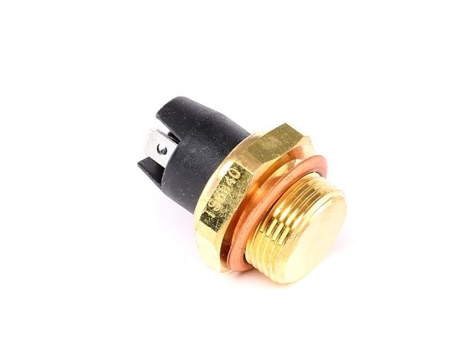

si tu as ce type de thermocontact et que tu as des doutes sur sa fiabilité
https://media.autodoc.de/360_photos/7668382/preview.jpg
entre 7 et 10€ à l'achat...
je ne suis pas favorable aux remplacements systématiques des équipements soupçonnés de défectuosités...mais là pour le coût et les risques potentiels aucune hésitation si le ventilo ne se déclenche pas
et ce d'autant plus que sans calorstat la régulation de température du moteur n'est plus optimisée...
donc le thermo contact démonté pour démonté autant le remplacer c'est plus sécurisant
( 10 / 15 € )
